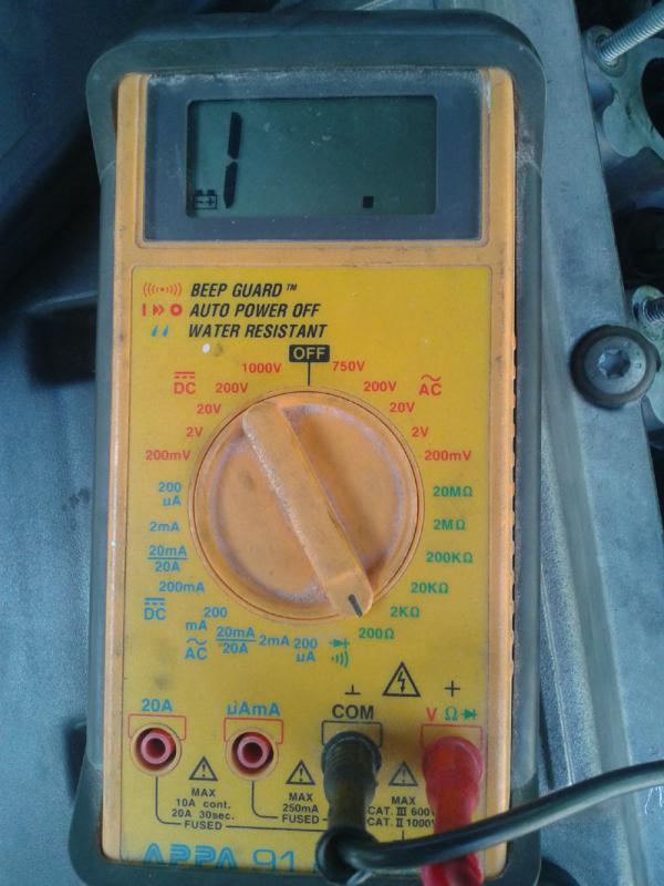

fil noir métrix a la masse, rouge sur le pin, comme indiqué sur votre tuto.
sur la broche de la DDR, la prise de mesures sur les pin donne:
pin9=0.6 pin8=0.7 pin7=1 pin3=1 pin2=0.7 pin1=1 (valeur tel quel sur le metrix photo ci-dessus)
Donc, Bougies préchauffage HS puisque valeur au-dessus des normes.(ça sent le court-circuit non, toutes les bougies HS)?)

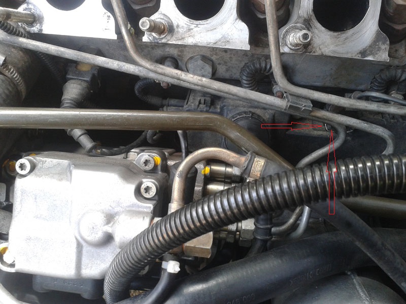

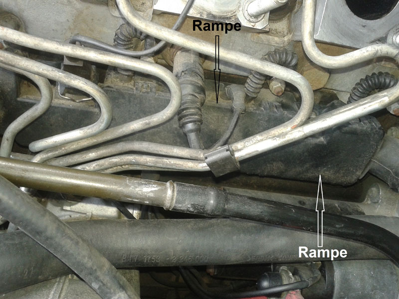

je démonte mes bougies et je constate de l'eau sur une rampe en plastique fixé sur le moteur derrière pompe a injection (photo ci-dessous)
De l'eau s'est infiltré dans ce boitier via le câble à coté de la flèche noire.. Un faisceau rentre dans cette rampe à proximité de la connectique de la pompe, et le joint d'étanchéité n'était pas en place.
Si y'a des circuits imprimés dans cette rampe, ça sent le paté....(et c quoi ce boitier ?)
Du coup, je me dis que ça peut être plus grave.
