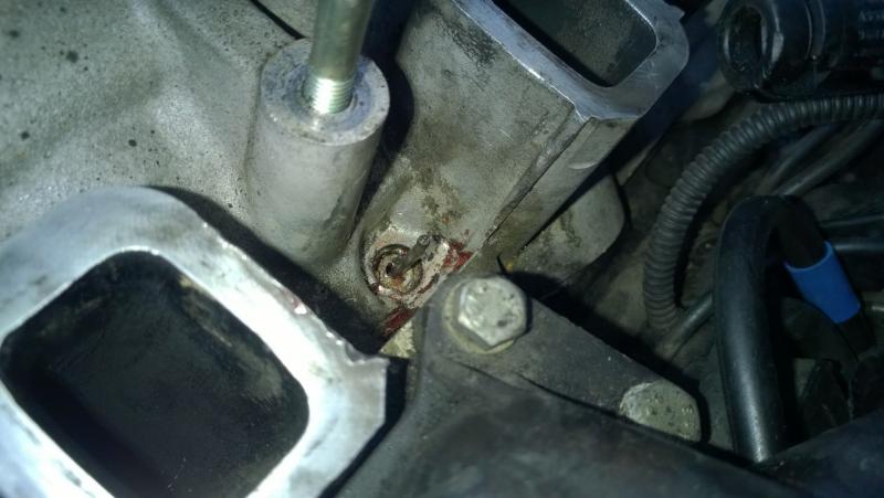

Aaah par contre grosse omission de ma part.
Une bougie de préchauffage est cassee a la base dans la culasse.
Il reste que la tige interne qui dépasse. Je n'ai plus le nom en tete.
Est ce que ca peut créer un court circuit ?

:no: je suppose que tu as attaché le fil d alim de cette bougie ou il est branché ??

Alors j'avais remis la prise dessus mais forcément elle ne tenait pas du coup j'ai isolé la bougie et mis quelques épaisseurs de Chatterton dessus pour que la cosse reste dessus.
J'ai bien pensé à virer la bougie mais j'ai lu partout que c'était risqué et qu'il ne valait mieux pas y toucher.
