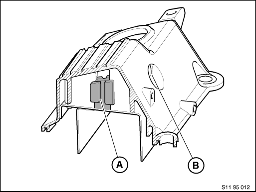

- Messages : 85894
sur cette fiche
https://www.darkgyver.fr/reparation-BMW ... r-m51.html
tu verras ceci!
en fait si ce petit clapet "fout le camp", alors il y a surconsommation d'huile
sur cette fiche
tu verras ceci!
11 03 95 (991) 11 03 95 (991) 11 03 95 (991) 11 03 95 (991)
Ölverbrauch Ölverbrauch Ölverbrauch Ölverbrauch
M41, M51
Sachverhalt:
In den betroffenen Motoren können Ölabscheider verbaut sein, deren Wirkung
bei ungünstiger Toleranzlage nicht ausreicht. Nicht abgeschiedenes Öl aus dem
Kurbelgehäusegas wird in diesem Fall über das Ansaugsystem dem Brennraum
zugeführt und verbrannt. Dies wird als erhöhter Ölverbrauch spürbar.
Betroffene Betroffene Betroffene Betroffene
Fahrzeuge:
M41 von 09/94 bis 03/95
M51 von 01/94 bis 05/95
Maßnahme: Verbesserung der Abscheidewirkung durch einen definierten Drosselquerschnitt.
Hierzu wurde ein Kunststoffeinsatz in der Zylinderkopfhaube eingesetzt (siehe
Abbildung).
A = Kunststoffeinsatz
B = Kurbelgehäuse ”Entlüftungsbohrung”
Hinweis:
Zur Bewertung des Ölverbrauchs werden in der Regel die über der
Laufstrecke nachgefüllten Mengen herangezogen. Genauer ist eine
Ölverbrauchsmessung gemäß Betriebsstoff-Vorschrift.
In beiden Fällen gilt:
Das richtige Meßergebnis wird erzielt, wenn das Motoröl 5 - 10 Min.
nach Abstellen des ”richtig heiß”-gefahrenen Motors geprüft bzw.
abgelassen wird.
Als Grenzwert gilt: 0,3 Liter/1000 km.
An Motoren mit Verbrauchswerten unterhalb 0,3 Liter/1000 km
bewirkt die Maßnahme keine Verbesserung.
