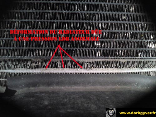

ceci dit, sur N62, tu as un système de refroidissement cartographique.
dans ton cas, il faut le remplacer impérativement, car si celui ci est HS; le moteur tourne constamment à 103° et de ce fait; la pression dans le blocs est très importante; et les fuites augmentées! (aux jointures etc!)
de plus, le radiateur se déforme ensuite pour percer (exploser)

Vérifier que le radiateur n'est pas en "banane" un peu comme sur M54

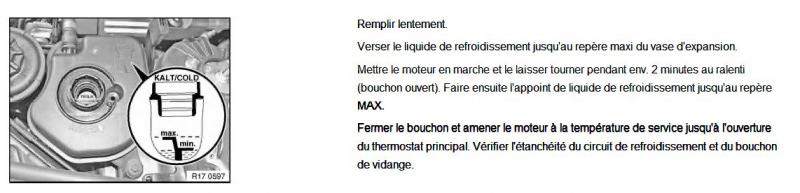

Quelle est la procédure à suivre pour le changement et purge du LDR??
Messages : 11821
Voila la bonne methode:
Pour la vidange ouvre le bouchon du vase et la vis sous le radiateur:
Remontage au couple (2.5 N.m)
Pour le remplissage:
Messages : 85892

as tu également vérifié que le radiateur n'était pas en banane?

Message par C4rpediem »
Visiblement le descriptif ci-dessus semble être le bon.
