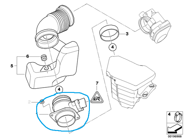

J'ai tester électriquement les diverses encoches et au niveau du débimètre papillon (pas sûr du nom), j'ai pas eu ni de tension à l'encoche je vais aller tester une fois la batterie chargée si elle bouge une fois le moteur allumé.
Je n'ai pas pu voir l'était du déshuileur car je n'avais pas de joint de remplacement pour l'admission une fois que je l'aurais je vous donnerais l'état du déshuileur.

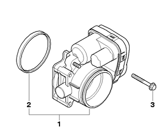

Cependant en ayant remonté le débitmètre papillon sans le débitmètre + filtre à air le moteur n'est plus en défaut, pas de tremblements mais toujours un pseudo tremblement à l'accélération de type raté de cylindre.
Le papillon s'ouvre vraiment à peine (vraiment rien) sur une accélération douce et continue et s'ouvre complément sur accélération franche.
Ce problème de raté me fait penser à ce qu'y a été mentionné plus haut un déshuiler qui va plus avec de l'huile qui passe jusqu'aux cylindres (je me trompe peut être mais si j'ai bien compris ça serait ça) mais les problèmes de tremblements ont l'air d'être plutôt coté air.

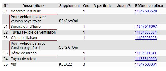

Bon déjà le déshuileur est a faire avec la durite (je m'y attendais un peu)
Y a plus qu'a vérifier la version que tu as.

Donc pour le déshuileur il faut faire tomber l'admission je m'en sens capable et je crois qu'il y a un tuto qui traîne dans le forum :prie: .

Et lé débitmètre papillon, qui semblerait s'appeler carter de volet de départ, est normal d'après toi ?
non!
ce sont deux choses différentes!
le débitmètre mesure la quantité d'air
et le carter de volet "limite" cette quantité d'air allant vers l'admission!
mais attention!
sur N42, ce carter de volet ne sert plus à grand chose!
ce sont les levées de soupapes variables qui font 90% du boulot! :lol:

Merci pour ces infos complémentaires, le déshuileur sera changé le weekend prochain avec les durites et étant donné que l'admission sera tombé j'en profiterais pour changer les joints et nettoyer tout ça.

Les capteurs d’arbre à cames et leurs fiches sont plein d'huile et les fiches en plutôt mauvais état, est il possible d'acheter les câbles et la fiche séparément ?
Ensuite je cherche toujours à démonter le reniflard afin de voir si il est à l'origine des fuites d'huile assez importante dans le moteur (y en a partout) mais je coince au niveau des vis du bas du carte d'admission, les vis sont vraiment dur d'accès je ne vois pas comment les atteindre.
Au moment du remontage du cache culbuteur est il obligatoire de changer le joint ?

Regarde ici pour les référence de kit prise neuf chez BMW
https://www.realoem.com/bmw/fr/showpart ... Id=12_1104
