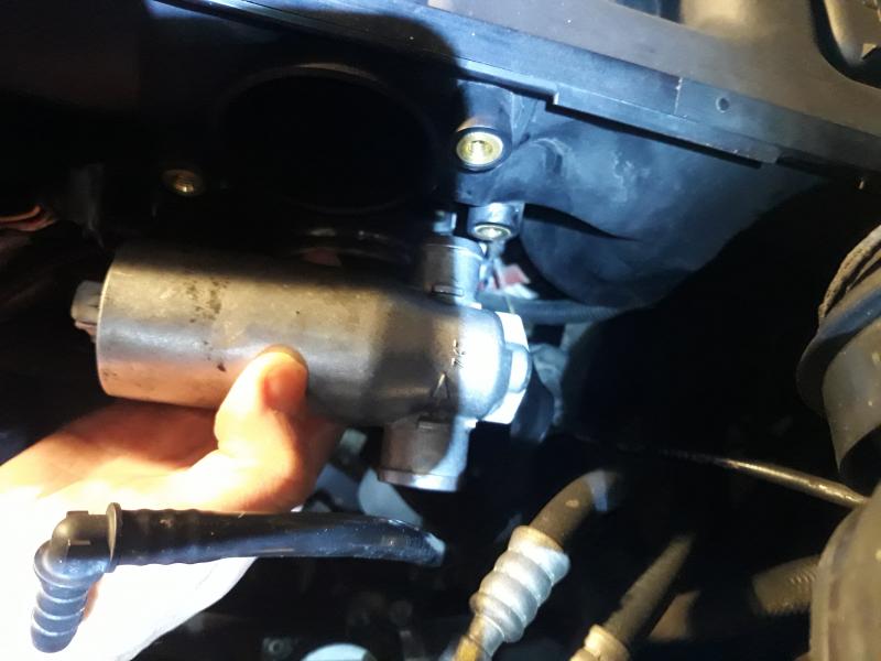

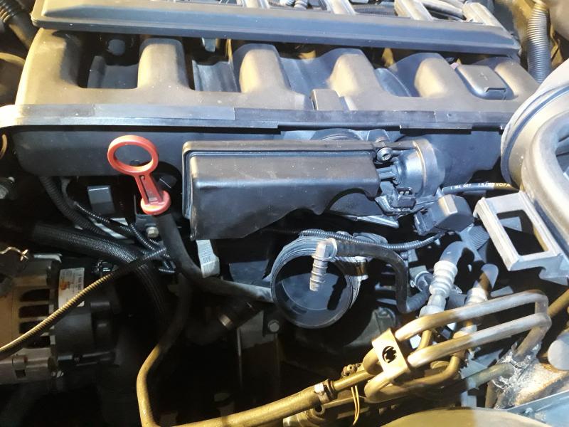

et les photos de mon moulin M52TU, le trou du haut est celui du régulateur d'équilibrage des pipes d'admission, en alu le régulateur de ralenti, planqué sous l'admission et en bas l'admission principale

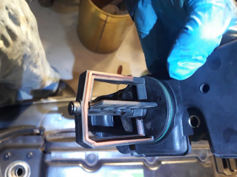

Vue du régulateur tout crotté (à l'intérieur )qui a l'air d'équilibrer les admissions entre les 3 et 3 cylindres du clairon d'admission, il doit jouer un certain rôle au ralenti, et tant qu'on est sur place, la main sur l'outil !
C'est le bloc à droite de la tirette rouge de jauge d'huile :
Vue intérieure du régulateur 3&3 (je sais pas son nom) une fois nettoyé et c'était pas du luxe, il pouvait très bien coller en position fermée ou ouverte

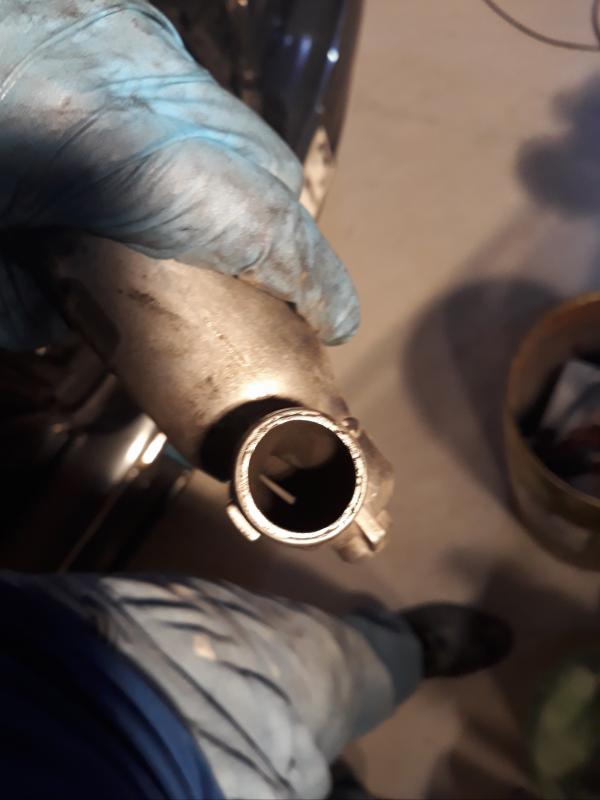

et le régulateur de ralenti avant nettoyage (il restait bloqué et provoquait trop d'air ou pas assez, j'ai nettoyé au kérozène de chauffage j'avais que ça sous la main, ça a donné d'excellents résultats)
et le régulateur devant le soufflet pour avoir le sens quand on n'a pas noté au démontage
Je ne sais pas si ça peut aider, mais dans mon cas, la crasse accumulée pendant 20 ans méritait d'être curée, et ça m'a pris les 2 heures indiquées dans la fiche, en prenant mon temps mais avec tous les outils sous la main.
Le ralenti est redevenu régulier, descente lente et bien asservie, accélération franche et sans trou, pas le moindre calage après décélération aux rond-points ...bref, elle est neuve !
