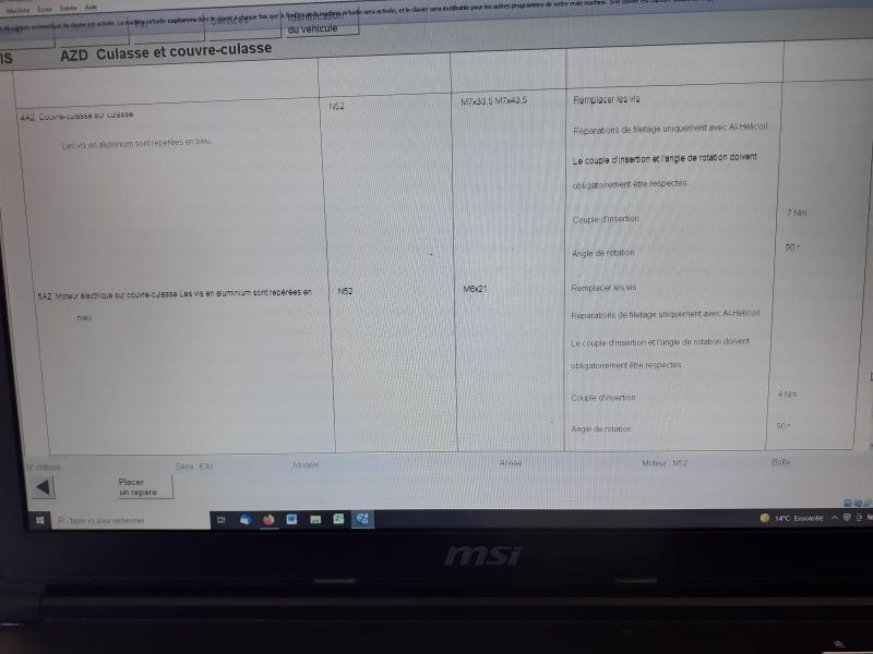

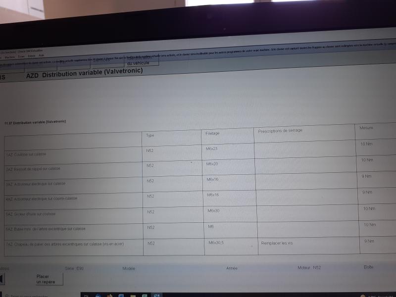

Là par contre ce n'est pas de la curiosité, c'est quoi le VVT sur le couvre culasse et est-ce normal qu'il y ait que le couple de serrage sans angle ?
Pour finir, peux-tu me confirmer qu'il n'y a pas le moindre sens ou ordre pour le desserrage et serrage des vis du couvre culasse car sur tes documents, rien ne le précise.

le TIS, c'est la bible en matière de revue tech chez BM
le VVT c'est : Variable Valve Timing. ou valvtronic .C'est ta commande variable d'angle de cames de ton AAC ,en fonction de ton régime moteur.
attention, je t'ai dis que je n'avais pas trouvé dans le TIS l'ordre de serrage
je viens de nouveau de regarder,ils précisent pas . Donc perso, je serrerai progressivement en croix .

Re...,
sur tes fiches techniques il y a de marqué de déposer les vis 3 de l'actionneur soit le VVT (je pense ??) mais le couple est de 15 Nm pour 90° (3AZ).
Du coup je me retrouve perturbé car sur ton mail tu m'as marqué "pour le serrage de ton VVT sur le couvre culasse, : Vis 4AZ M6x16 9Nm".
Peux-tu éclairer ma lanterne à ce sujet et pour ce qui est du serrage, je comptais faire ce que tu m'as soufflé :clin:

Messages : 23446
j'ai deux couple différents , tu as deux types de vis ???
