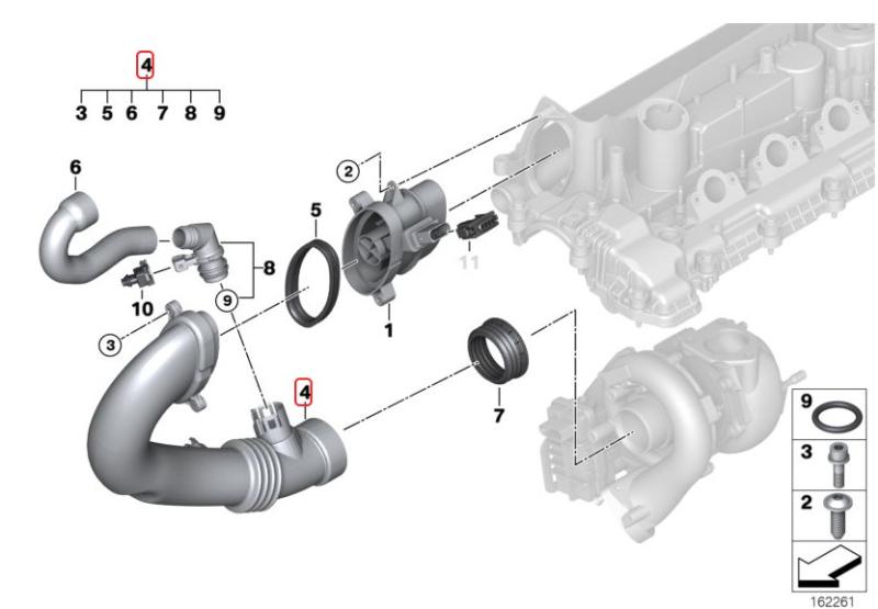

Fausse bonne idée... le déshuileur Vortex a été interdit au montage chez BMW allemagne. Cause invoqué dans la note PUMA: Si il casse le moteur peu s'emballé et laché....
Donc déshuileur filtre en mousse pour commencer. Pour la géométrie variable, en retirant la durite d'admmission d'air et en passant la pour accédé a la turbine (moteur éteint bien entendu) tu peux, en agitant de haut en bas et avant et arrière si il y a du jeu. Si tu as du jeu à la main, c'est le début de la fin.
Durite 4

Comme je l'ai déjà dit ,je n ai pas de vortex. J'ai un filtre mousse. Hier ,j'ai recommandé un déshuileur neuf (plastique+ filtre mousse) ,car je n avais changé que le filtre et les joints la dernière fois.
Aujourd'hui, j'ai rebranché la durite en cuivre qui va du collecteur d échappement jusqu'à la vanne EGR. le moteur respire tout de suite beaucoup mieux. Il moi te bien dans les tours , contrairement à quand j'ai cette durite branche a l'egr.
Donc j en ai conclu que j'ai un problème avec l évacuation des gaz d échappement.
J'ai démonté le pre cata et démarré,mais ça ne change rien.
Donc tout a l heure,j'ai redémonté le turbo , j'ai vu que la vis de butée de la gv était tombée. De plus la géométrie variable a l air de grippé un peu par moment.
J'ai commandé un turbo d occasion sur lbc hier ,en bon état et sans jeu. Je vais le poser dès que je le recois, a mon avis ,ça va réglé mon problème..
A suivre ...

Fab a écrit : lun. 24 mars 2025 21:51 ....
A suivre ...
Aïe - si la gv ne bouge plus effectivement c'est la fin, le carter coté échappement est surement ovale et/ou fendu.
Oublie pas de renouvelé ton adhésion au passage :clin:

C est bon. Problème réglé.
J'ai remplacé le turbo cet après midi,la voiture a récupéré toute sa puissance.
C est sûrement la géométrie variable de grippé.
Les gaz d échappement s évacuaient mal.
(Pour ceux a qui ça arrive:
Côté EGR, en dévissant et tirant la durite cuivré qui va du collecteur d échappement a la vanne EGR,la voiture respire beaucoup mieux et retrouvé sa puissance,car les gaz d échappement peuvent s échapper de ce côté)
