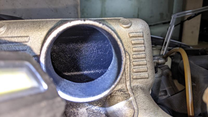

J'ai testé le muscle de la vanne de décharge du turbo, parfait, pas d'occlusion. J'ai ouvert l'admission, et là constat d'un peu d'huile. Est-ce que c'est normal à ce niveau? Voir la photo!
Bon dimanche à tous!
bugess
Messages : 885
VIN 1 : GS02816
VIN 2 : JP80904
Message par bugess »
fuite dans le collecteur d'admission c'est normal , jusque ton collecteur est relié au cache culbuteur , donc il aspire les vapeur d'huile pour les rebruler dans les cylindres
