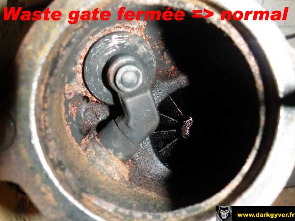

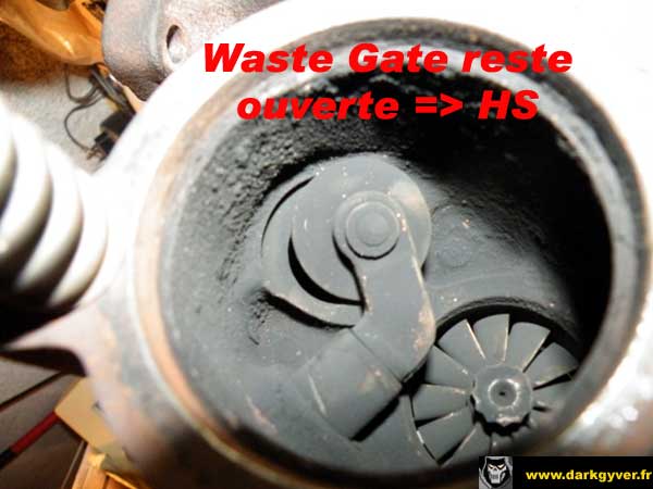

ceci dit, si la pression ne monte que à 0.5 bars, alors il faut vérifier ceci en premier!
sur le turbo :
Landouille
Messages : 18
Inscription : mar. 3 mai 2016 20:26
Niveau Technique Automobile : débutant passionné
VIN 1 : GG54651
Véhicule 1 : E34 M51-D25 Pr11/93 saloon Tr:Manual TrM:S5D-260Z
Message par Landouille »
Coucou alors apparement ce n'est pas le problème jai fais une vidéo qui montre ce que tu demandes :
https://youtu.be/TwQGO_oD5mo
Ca a l'air même de fonctionner tres bien ...
